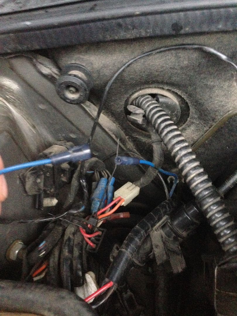

Palataanpa tähän pitkästä aikaa. Tuli hommattua toinen vakkarin boksi (kutoskoneisesta tosin, mulla neloskone), tämä on nyt lyhyellä vaijerilla ja sellainen kuin näissä vakiona on. Tuo edellinenhän oli pitkällä vaijerilla ja eri boksi, mutta sama liitin. No laitoin kaikki paikalleen mutta vakkarissa ei mitään eloa. Sitten huomasin kuvassa näkyvän sinisen johdon, joka oli liittimestä irti. Tuo johto siis on yksi vakkarin liittimeen menevistä johdoista ja se tulee jostain koneen takaosasta vakiojohtosarjan uumenista. Tuon kun liitti kiinni, niin kone alkaa samantien käydä epätasaisesti, melkein sammuu tyhjäkäynnillä eikä nosta kierroksia kunnolla. Heti kun johdon irroittaa niin auto taas toimii hyvin. Kun tuo kerta vakkarille menee niin se varmaan on tärkeä piuha, mutta nyt sitä ei voi kytkeä koska auto ei toimi sen kiinniollessa. Ideoita mikä tuo on tai mistä homma nyt kiikastaa?

Kyllä tässä nyt on oltava kyse siitä että vaikka liitin on sama, niin sähköt on erilaiset noille bokseille. Laitoin vanhan vakkarin boksin takas kiinni niin vaikka ton sinisen johdon yhdistää niin auto ei oikuttele. Mutta tolla vakkarilla nopeus seilaa 7-8kmh ylös alas ja hidastusnapistakin nopeus vaan nousee rajusti. Pakko käydä nuo vakkariin menevät sähköt kokonaan läpi.
Mistä voisi löytää sähkökaaviota että näkisi mihin vakkarin pinniin pitää mennä mikäkin signaali? 10-pinniähän tossa yhteensä on, jos ei muu auta niin pitää sit alusta asti rakentaa tolle uudet sähköt.

Vakkariin ei pitäis mennä täyssinistä piuhaa.
Sini/punenen menee mikä on nopeustietopiuha.

Kiitos noista. Tosin täytyy kyllä sanoa, että melko hankalalta vaikuttaa noitten perusteella lähtee kattomaan, että mihin niistä vakkarin liittimen kymmenestä piuhasta tulee mikin signaali/tieto...
Äkkiseltään näytti siltä että tohon tulee kaikki muut piuhat auton sisältä, tai ainakin sieltä raittarin kotelosta, paitsi just toi sininen piuha.
