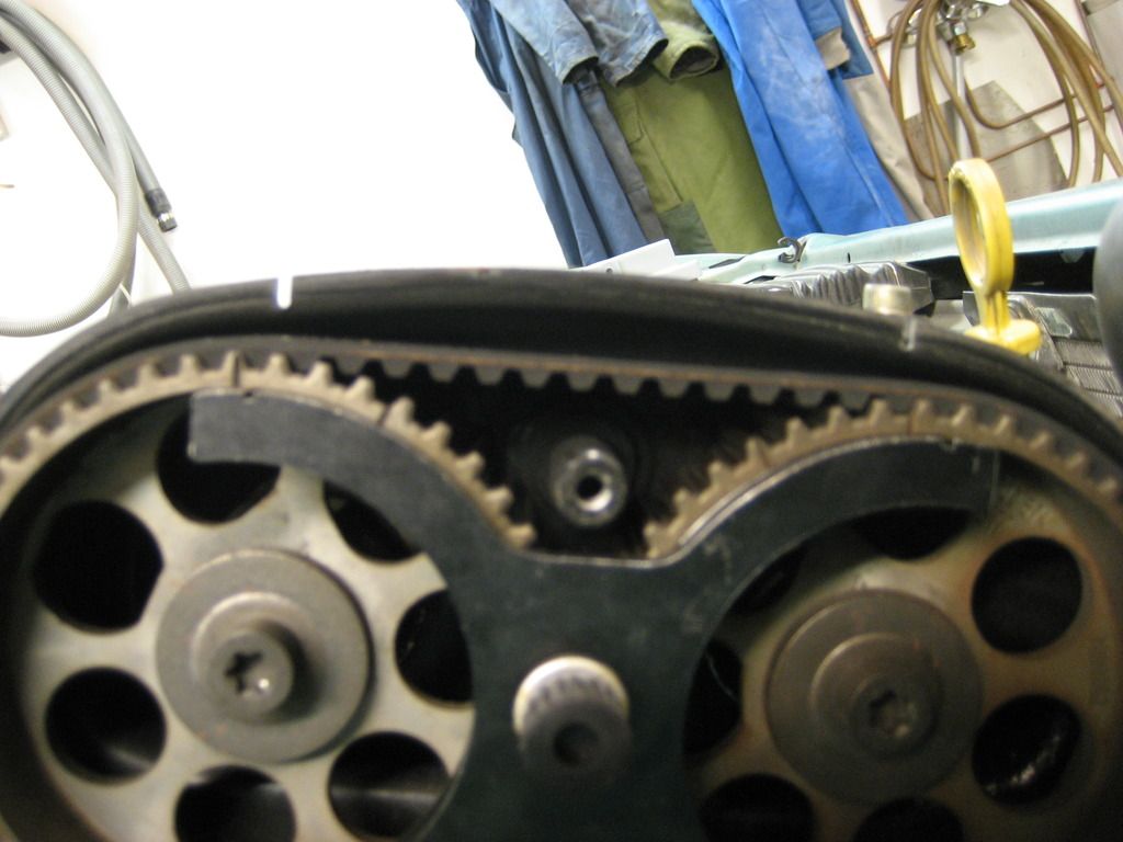

Avasin jakohihnakotelon ja mielestäni ajoitusmerkit on suht omituisesti?
Tuossa linkissä kuva.

Niinkun fb:n puolella sanottiin, kampuran merki kohdalleen ja sitten katsomaan ovatko kohdallaan.

Tuossahan esimerkiksi toisessa kuvassa jossa näkyy molemmat pyörät ni vasemman puoleisen vihreä ja oikeanpuoleisen punanen passaa justiinsa merkkeihin.

Mitään V6 koneesta tiedä, mutta veikkaisin toisen merkin olevan imunokan ja toisen merkin pakonokan ajoitusmerkit(rautalangasta väännettynä molemmat nokkapyörät ovat samanlaisia ja molemmissa on sekä imu-, että pakopuolen ajoitusmerkit)

Aloin siis hihnan vaihdon, kun on jakohihna vissiin vaihdettu viimeksi yli 7 vuotta sitten. Meinaan vaan, että pitäisikö molempien nokkien "ensimmäiset merkit" olla kotelon ajoitusmerkkien kanssa samalla kohdalla, samaan aikaan? Auto ollut mulla vuoden verran, oon ajanut ehkä max 1000 kilsaa. Päästöt oli ihan ok. Kierroksia ottaa aika raskaasti, onko tämän koneen ominaisuus? Ihan vaan funtsasin, että säätäiskö noita nokkia vai löiskö uuden hihnan vaan ja antais olla?

http://www.moottorit.net/galleria/kuva23402/
Tuolta se näyttää. Kuuluuko oikean puoleisten nokka-akseleiden olla eri merkeissä?

Oke! Kiitti vastauksesta. Laitan siis hommat läjään, niin kuin olivatkin.

Juurikin näin, 1 ja 2 pyörät käyvät ristiin, ja samoin 3 ja 4 pyörät.TJT kirjoitti:Mitään V6 koneesta tiedä, mutta veikkaisin toisen merkin olevan imunokan ja toisen merkin pakonokan ajoitusmerkit(rautalangasta väännettynä molemmat nokkapyörät ovat samanlaisia ja molemmissa on sekä imu-, että pakopuolen ajoitusmerkit)

Ja ilmeisesti ne taustalevyn merkit ovat suuntaa-antavia, ja jako saadaan 100% oikein sillä ajoituksen tarkistustyökalulla, jonka merkkien siis pitää vastata nokkahihnapyörien merkkeihin.

Justiinsa näin. Toki pitkällä kokemuksella jaon saa kohdilleen ilman työkalua mutta muuten on aika hakuammuntaa..Timonen kirjoitti:Ja ilmeisesti ne taustalevyn merkit ovat suuntaa-antavia, ja jako saadaan 100% oikein sillä ajoituksen tarkistustyökalulla, jonka merkkien siis pitää vastata nokkahihnapyörien merkkeihin.

Ei niitä merkkejä täysin kohdilleen saa mitenkään.. Kaikissa mitä ite oon tehnyt, niin hihnassa on muistaakseni tavallaan hieman liian pitkä hammasväli, jolloin etummaisessa lohkossa imu jää vähän myöhäselle jos pako kohdillaan. Taemmassa lohkossa taas imu menee aikaselle jos pako kohdillaan = ei hyvä..
Lisäks ainakin siinä lukitussetissä joka mulla on, lukittuu kampiakseli hiema väärään kohtaan, jolloin kaikki nokat jäävät vähän myöhäselle.
Onko tällä sitten mitään merkitystä käytännössä? Tuskin..
Pointti siis, että ilman sitä virallista työkalusarjaakin pystyy tekemään ja saa merkit osumaan ihan samalla toleranssilla kohdalleen, kunhan tietää mitä tekee.. Toki tuo sarja hepottaa hommaa huomattavasti ja jos joutuu monta kertaa homman tekemään, niin on kannattava hankinta.

Mulle on ainakin 4-5 kertaa vaihdettu jakohihna (Vectra A ja B) ja 4/5 kerrasta on ollut merkit täysin kohdillaan.CaLis kirjoitti:Ei niitä merkkejä täysin kohdilleen saa mitenkään..
Tuon yhden kerran oli yksi nokka alle puoli hammasta pielessä.
Ja setti on ollut käytössä (Automuovilta ostettu).
HOX!!!
OPOWER löysi Saab-foorumilta jutun X25XE:n jakohinnan vaihdosta, jossa sanottiin, ettei sitä yhtä rullaa saa laittaa niin, että nuoli on keskellä, kuten ohje sanoo, vaan sen on oltava hieman sivussa. Silloin riittää säätövara, että saa merkit täysin kohdilleen.
Tarkennan tämän myöhemmin!

Siis se ongelma jota koitin selittaa näyttää tuolta:
Toki tuossa on myös imunokka vähän jäljessä (edellisen asentajan jäljiltä) ja kuva vähän huono, mutta tuo imu-pako nokkien välinen pituus vaan on hihnassa hieman väärä. Tuollehan ei mitään voi ja kaikilla kolmella remmillä mitä mulla tossa on ollut sama homma..

Tuossahan on heittoa 1,5 hammasta!
Jessus! Mä en olis ajanut metriäkään tolla!
