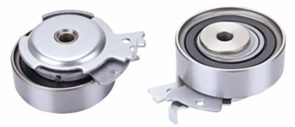

siis eihän semmonen ole enää kiristin vaan pelkkä ohjurirulla jos se on jäykkä laakeroitu pyörä.Tuomas kirjoitti:Pointti oli se, että se kiristin voi olla sellainen ettei siinä kiristimessä itsessään ole säätöä ollenkaan vaan säätö tehdään vesipumpulla. Ainakin C16SE:ssä on tällainen kiristin, pitäisin todennäköisenä että muistakin saattaa löytyä.

Kai siinä jousikuormitus voi olla, mutta ei varsinaista säätöä. Silloin se on kiristin.FullMetal kirjoitti:siis eihän semmonen ole enää kiristin vaan pelkkä ohjurirulla jos se on jäykkä laakeroitu pyörä.Tuomas kirjoitti:Pointti oli se, että se kiristin voi olla sellainen ettei siinä kiristimessä itsessään ole säätöä ollenkaan vaan säätö tehdään vesipumpulla. Ainakin C16SE:ssä on tällainen kiristin, pitäisin todennäköisenä että muistakin saattaa löytyä.

joo jos tämmönen on kuten em kuvassa mihin ei työkalua saa niin sillon vesipumpulla kiristetään ja tarkkaillaan nuolia ja kyseessä on vesipumppusäätö joita on myös
ilman kyseistä härpäkettä johon joutuu tekemään kyseisen säädön näppituntumalla tai sitten löytyy myös kikottimia joissa voi vesipumpun ampua kiinni
ja säädellä itse kiristimestä nuolet kohdalleen.

Jos kysytään jakopään vaihtamiseen ohjeita niin tapa millä hihna kiristetään on aika olennainen tieto.
