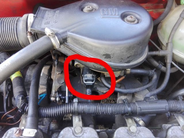

Tuossa on tyhjäkäyntisäädin, muistaakseni kahdella t20 -kantaisella torxilla kiinni.

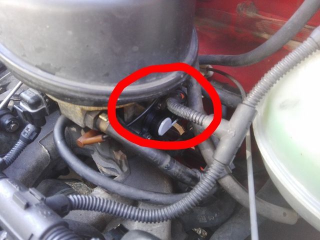

Toinen mikä kannattaa putsata on kaasuläpän asentotunnistin, kahdella samanlaisella torxilla tämäkin kiinni:
