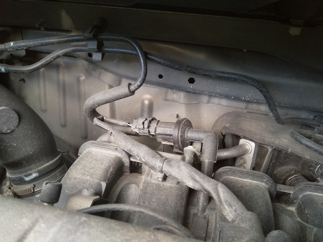

Tähän liittyen: Mikä on tuo kuvassa näkyvä pyöreä osa, jossa lukee Bosch? Arvelen, että ääni tulee siitä. Kun kokeilin osaa kädellä äänen kuuluessa, tuossa mötikässä tuntui selvästi sormissa tuntuva naputus samaan tahtiin. Äänen ollessa poissa myös sormituntuma vahvisti havainnon. Polttoaineen syöttöönhän tuo liittyy, ja se selittää senkin, kun ääni hiljenee moottorijarrutuksen ajaksi. Mutta millä selittyy nuo muut hiljaiset hetket, eli heti käynnistyksen jälkeen tai joskus pidemmän ajon jälkeen hetken aikaa?

EVAP venttiili metelöi? Tilasin juuri Insigniaan ko. venttiilin ebaysta samanlaiseen vikaan. Katso myös https://www.opelclubfinland.fi/viewtopic.php?t=261796.
Re: Corsa D naputtava ääni, suuttimistako?
Ja omaketju samanlaisesta asiasta: https://www.opelclubfinland.fi/viewtopi ... 4&t=267820

Kiitos vinkistä, tämä vahvistaa diagnoosin kun muillakin on esiintynyt samaa. Ääni jo paikantuikin tuohon, mutta en tiennyt millä nimellä kyseistä osaa pitäisi hakea.
