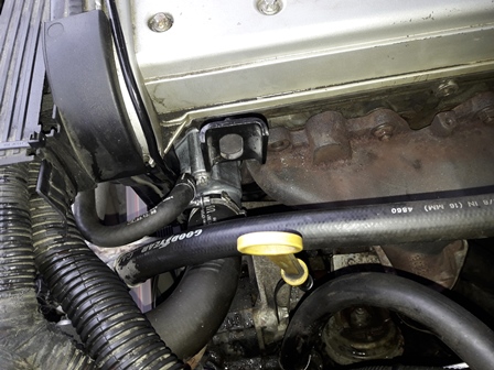

Nyt on hyvät neuvot tarpeen
Autona omega b 2.2 bensa, lämmöt nousee koneessa, mutta ei puhalla lämmintä sisälle.
Onko termostaatti jumissa?
Moottorin lämmetessä myös jäähdytysneste nousee paisuntasäiliössä yli rajojen.
Missä termostaatti sijaitsee kyseisessä koneessa?
Koneen mallia en tiedä tarkemmin
Motonetisti
Viestit: 638
Liittynyt: 19 Elo 2014, 10:18
Re: Omega b 2.2 termostaatin sijainti
Viesti Kirjoittaja Motonetisti »
Koneen etuosassa, jakopään kuskinpuolella:
