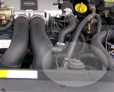

Tarkistimme vaijerin eikä se jumittanut laisinkaan, sen sijaan huomattiin että eräs konehuonen letkuista imi itsensä melkein tukkoon kaasuttaessa. Oheisessa kuvassa letkua ei näy, mutta se sijaitsee kuvan värjätyn alueen keskellä olevan alipainekellon oikealla puolella, on n. 25cm pitkä, 3cm halkaisijaltaan ja tekee U-muotoisen käännöksen vasemmalle tuosta kellosta lähtien.
