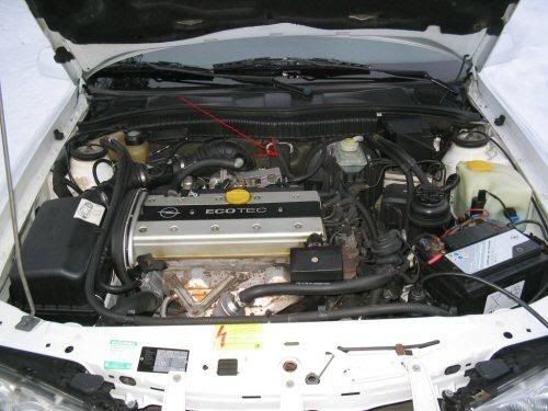

Keskeltä moottoritilan tulipeltiä tulee musta kuminen letku, jossa on reikä / halkio paisuntasäiliön puolella. Kyseinen letku piti sisällään aika runsaasti kaikenmaailman roskaa ( havunneulasia yms. ). Kysymys kuuluukin, mikä ihme se letku on? ( Moottorina on Ecotec )

No hyvä, että tuli sitten puhdistettua se ennenku meni totaalisesti tukkoon. HUHTJT kirjoitti:Sen kumiletkun tarkoitus on päästää vedet pois tuulilasin edessä olevasta kaukalosta.
Jos letku on tukossa tulvii vesi jalkotilaan.
Ei auta kun kokeillaTJT kirjoitti:Tuohon syylariin en muuta keksi,kuin roiskia reilusti liuotinpesuainetta ja antaa hautua jonkinaikaa ja sen jälkeen huuhtoa pois.

BTW: Miks ihmeessä sen letkun halkion pitää olla sinne paisarin puolelle tai ylipäätänsä sivulle? Miksei suoraan alas ( ei pitäis tukkiutua niin helposti siten )? Täytyy vissiin nappaa sakset kauniiseen käteen ja käydä leikkaamassa se halkio sen letkun "pohjaan"...TJT kirjoitti:Sen kumiletkun tarkoitus on päästää vedet pois tuulilasin edessä olevasta kaukalosta.
Japi82
- Viestit: 19
Ei varmaan lainkaan pöllömpi idea.jeppe jääkarhu kirjoitti:BTW: Miks ihmeessä sen letkun halkion pitää olla sinne paisarin puolelle tai ylipäätänsä sivulle? Miksei suoraan alas ( ei pitäis tukkiutua niin helposti siten )? Täytyy vissiin nappaa sakset kauniiseen käteen ja käydä leikkaamassa se halkio sen letkun "pohjaan"...TJT kirjoitti:Sen kumiletkun tarkoitus on päästää vedet pois tuulilasin edessä olevasta kaukalosta.
Kummallisessa paikkaa se halkio siinä, just ton tukkeutumisen kannalta.
Tuli tossa viime syksynä vaan kummasteltua, kun eräänä aamuna oli melkein sentti vettä pelkääjän lattialla. Sitten kun sen kuivattelin pois, niin lisää tuli muutamana päivänä. Sitten huomasin sen mustan trötön ja hetken kummastelun jälkeen huitelin sieltä pois risut ja männynkävyt. Sen jälkeen on pysynyt varpaat kuivana. =)
