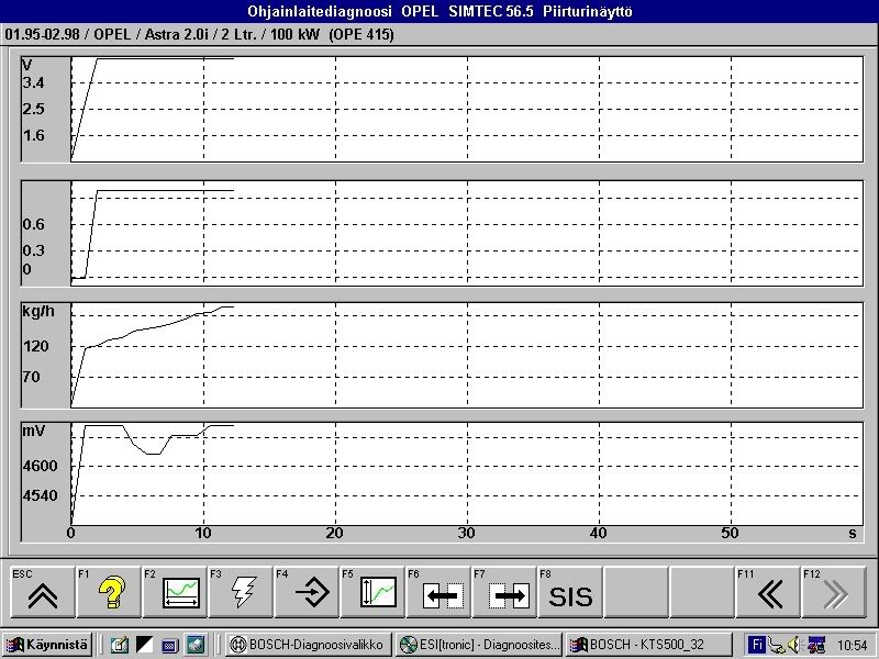

kyllä se vain seilaa, osa kuormalla ei vain nuin ylös mutta seilaa kumminkin.
http://i12.photobucket.com/albums/a222/thevpp/veto.jpg
tuossa on täys kaasu kiihdytys, alimpana juurikin lambda ja notkahdus lambdassa johtu bensan puutteesta jos joku sitä ihmettelee.
