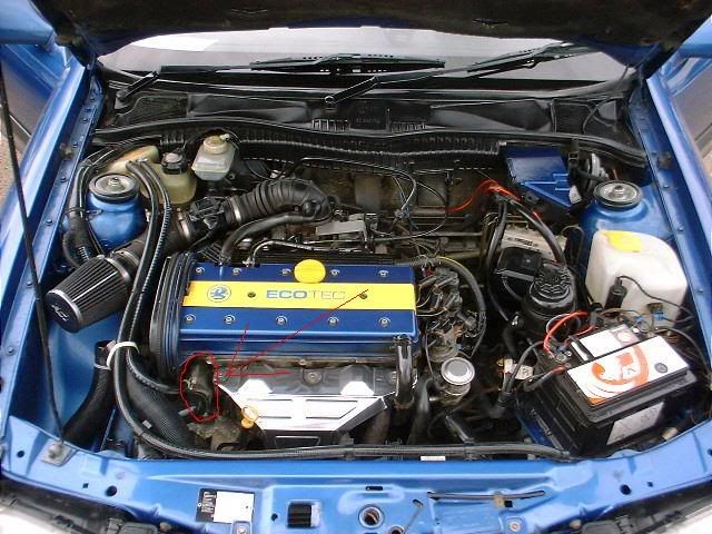

Varmaankin termostaatti sökö kun ei lämmöt meinaa nousta sinisen yläpuolelle. Tyhjäkäynniläkään ei lämmöt nouse kun hieman yli sinisen. Missä termari sijaitsee kun en löytänyt sitä? Onko vaikea homma vaihtaa? Auto on astra 1.8 16v (c18xe)

http://i12.photobucket.com/albums/a222/ ... ermari.jpg
käyppä katoppa siinä se on, muutamalla torx pultilla kiinni helppo homma.
