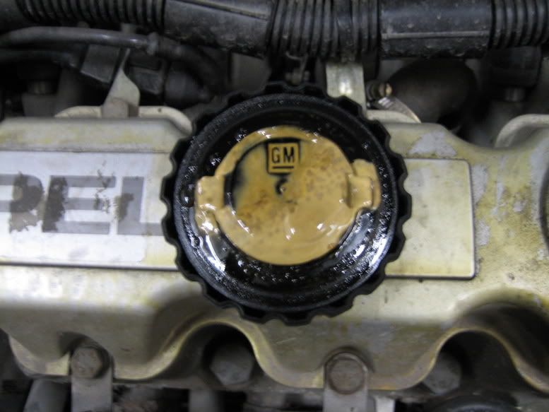

Tässäpä tänään öljynvaihdon yhteydessä huomasin öljykorkin pohjassa semmosta "maitokahvin" väristä jankkii, voiko olla niinki paska tuuri, että on kannentiiviste menossa. Autolla on ajettu 270000 km, olen kuullut, että se ois enemmänkin sääntö kuin poikkeus, että noissa C16SE koneissa menee tuo kannentiiviste 200000 km jälkeen...liekö tosi? http://i32.photobucket.com/albums/d33/m ... G_0018.jpg tuossa on kuvamateriaalia, minkä näköstä jankkia sieltä löytyi

Kiitos vastauksista! Auto käy ihan normaalisti. Kun auton hankin tuossa elokuussa niin sillon esiintyi pätkimistä, mutta sekin on kadonnut ajan myötä. Käytän Mobilin 5W 40 öljyy...paisuntasäilössä on ihan tavallisen väristä nestettä myö. Hyvä juttu jos ei tartte vielä huolestuuOsku kirjoitti:Minkä valmistajan öljyjä käytätte?
Jos auto käy hyvin, paisuntasäiliöön ei kerry tajuttomia paineita, eikä vuotoja ei näy tiivisteen kohdilta, niin tuskin mitään hätää vielä on.
Öljytikun päässä on ihan normaalin väristä öljyä...Jope kirjoitti:Minkä näköistä tavaraa on öljytikun päässä?
