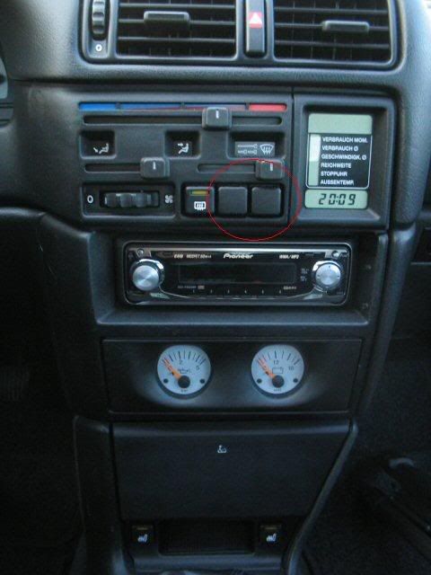

Juuri päähän ponnahtanut idea: olisko vaikea toteuttaa sellasta, että laittais kabiinin puolelle jonkun namiskan jota painamalla luukku aukeaa / ponnahtaa auki ( tietenkin sillä ehdolla, että k-lukituksella on avattu muutkin ovet )??
Tossa vielä foto siitä mihin sen napin sijoittais:
