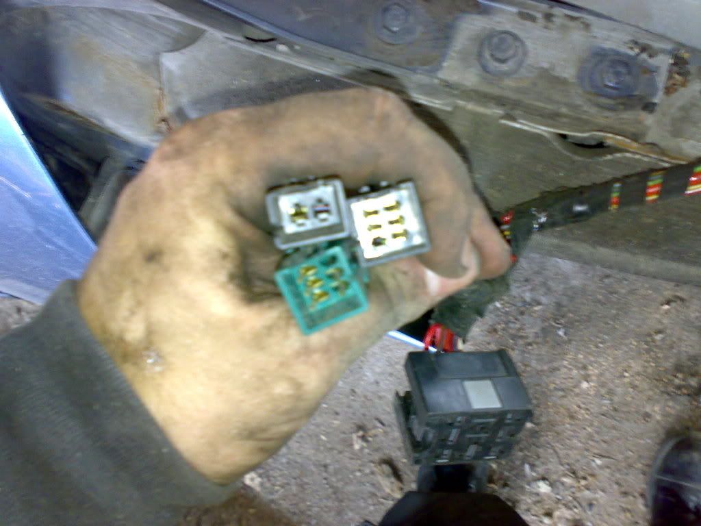

boxille tulee virtaa. tai siihen boxissa kiinni olevaan liittimeen.. siihen missä monta liitintä. niin yhteen tulee ihan virta.
Moottorin vikavalo ei välähdä, ja mikäli sen johto lähtee suoraan boxista (ylläolevista liittimistä kuva) eteenpäin, niin virtaa ei tule lampulle. sit mittasin sen ruiskun releen. tulee virta kahteen liittimeen. ja kun antaa virtaa niin tulee lisäksi siihen yhteen, jonka pitäisi taas laittaa rele niin, että se jatkaisi eteenpäin, mutta ku ei jatka. eli rele rikki. tai oletetaan että on rikki. outoa, yhteen virtaan ei tullu kuin 2 volttia, vaikka pitäisi tula 12 volttia? myöskin yhden virtajutskan kohdalta oli muovi, että releen muovi hiukka sulannu.
mistä uusi rele? myykä autosähköliikkeissä, vaiko pitääkö länsiautosta? ostaa voisin joltakulta, jos on. sama rele, kuin 20ne:ssäkin.
Mitä laitan siihen boxin liittinten väliin, notta virta varmasti jatkaa sieltä. ettei ole mikään kosketushärö...
Onko missään selityksi, mikä boxista lähtevä liitin ois mikäkin? tai mikä vaikuttaa mihinkäkin.

mulla on nyt sama homma että moottorinhäiriövalo ei edes vilahda ja releeseen tulee kahteen napaan 12v oletko saanu auton toimii, ja kerros vähän neuvoja mitkä ne kaks ylimäärästä johtoa c20xe sarjassa on siel hantin jalkatilas, mihin tulee auton omat johdot kiin xe sarjas on 2kpl johtoja liikaa onko ne jotain heräte .....

Ohhoh.. tästä onkin pitkä aika...
Muistaakseni mulla ei ollut sytkän rele kiinni ollenkaan siinä. Vai olikos se rikki. hmm... ja sitten oli jalkotilassa ne johtojen liittimet nurinniskoin. eli jouduin kolvaan toisen auton uroksen kiinni toiseen sarjaan, jotta sopi. Mutta johtojen värit oli kyllä samat silti. Ja kaikki johdot oli muuten kyllä samoja. Ettei sulla olisi ne johdot ilmastointilaitteen piuhoja?
Mutta mä selvittelin joka johdon erikseen sähkökarttaa lukien, ja virtamittarin piipperiä käyttäen. oli mm. joku kait joskus asentanut hälyttimen, ja autonkäynnistykseneston ihan ite, kun sytkän johto oli katkaistu, ja myöhemmin ite huonosti liitetty takas, ja mustalla teipillä päälystetty, ettei edes tajunnu. siinä sit muutama tunti piipperin kanssa johtojen piuhoja tarkastellessa meni. Mutta ainakin rupes toimimaan.
