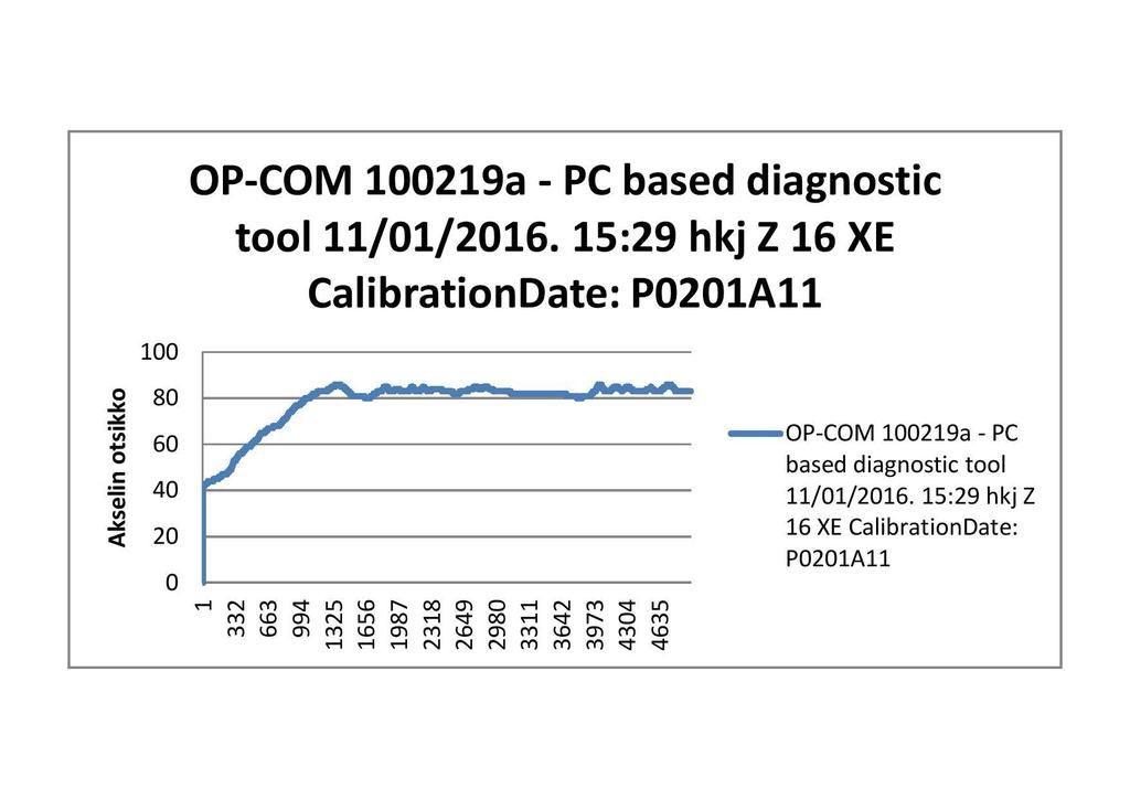

Kakkoskotteron lämmöt oli tuota 82ast. jatkuvasti niin aattelin vaihtaa termarin ennen talvea,
tilalle tuli Febin versio, lämmöt nousikin jo 88ast. mutta, termari vuosi nestettä siitä pikkuputken juuresta :banghead:
No, laatuosa piti sitten saada eli Wahler, no se on sitten 82ast. jatkuvasti.
Laitoin op-comin kiinni:
Hyvin näyttää toimivan vain 10ast. matalammalla kuin olisi tarve(?), tuossa käppyrässä on myös pitkä joutokäynti puolenvälin jälkeen.
Termari aukesi n.86ast. paikkeilla ja sitten tasaantui n.82-83 ast. paikkeille
Eli anturi taitaa antaa väärää dataa ja mitään vikaa ei alunperinkään ilmeisesti ollut :bonk:
Ainakin näillä pakkasilla autossa on nyt lämmin.
