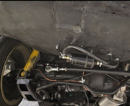

Uudet bensalinjat tein pohjaan alumiiniputkesta, kun tuli nuo linkkikotelot hankalasti aiemmin tehtyjen tielle ja kun siellä ei ollut varaa niitä linjoja siirrellä.

Bensapumpun siirsin pohjaan, jos melu sillä vähenisi.

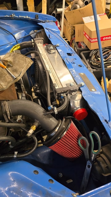

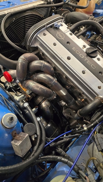

Turbohommatkin tuli vihdoin alotettua. Pakosarja tuli mallailtua, jarrunestesäiliölle siirto tehtyä. Samoin tuli tehtyä downpipe ja putkisto muokattua käypäiseksi siltä osin. Pakosarjaan tuli vielä lämpökääreet niskaan.
Välijäähdytin soviteltuna paikalleen
Paisarin siirrän tuosta ajovalon takaa vanhalle akun paikalle.
Alkaisi olemaan turbotus sitä vaille, että kiinnittää vain ahtimen, laittaisi ahtoputket ja vaihtaisi suuttimet :D

Paisarin siirsin vanhalle akun paikalle.

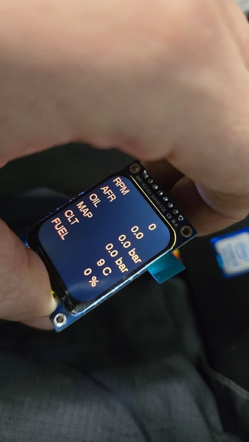

Sitten sain tuon näyttöprojektin pakettiin. Tulostelin kehyksen mikä meni tuon vakion vaihdekaavion kiinnityksiin (4 kiinnitysreikää sillä, jos olisi halunnut kokeilla vaakaan tuota näyttöä. Koko elektroniikka meni tuon "kellokotelon" sisään.
Ja sielläpä se pelaa (kuva valehtelee tuosta taustastavalaistuksesta, se on yhtä musta mitä esim puhelimissa)
