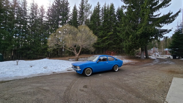

Keväällä 2023 tilanne olikin tämä, pitkästä aikaa ulkoilmassa

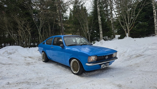

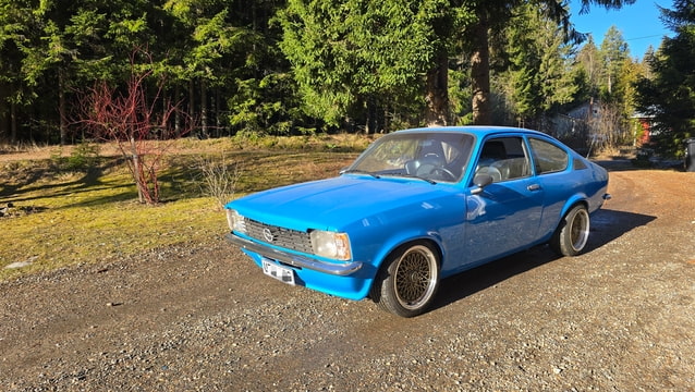

Ja uusi väri niskassa ja uudet vanteet alla, tilanne olikin tämä
Sen verran homma onnistui näillä käsillä omassa tallissa maalattuna, että auton edellinen omistaja ei tajunnut että se on maalattu uudelleen :)

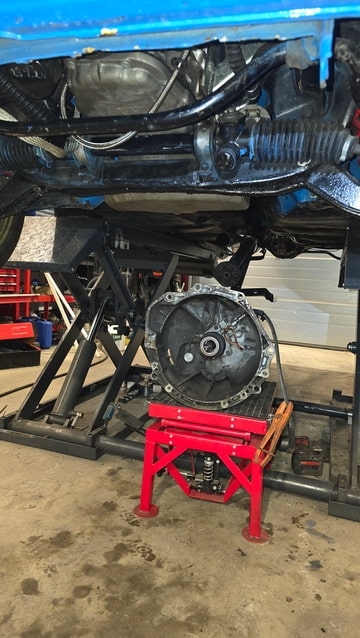

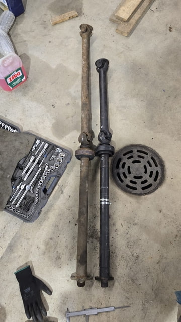

Tässä välissä saapui sitten vihdoin öljypohja, niin pääsi kardaanin tekemään mittaansa ja tekemään kardaanitunnelia.
Kardaanin etupää B omegaa, sisälle sorvattu holkka ja se risulaatikollisen kardaaniin ympättynä.
Kardaanitunnelista tuli vähän raju mutta mahtuupahan laatikko olemaan. Keppi yleismallin koriin pultattava mistä saa korkeuden säädettyä ja välit mieleisekseen.
Pakoputki tuli tehtyä puhtaasti tekemisnopeus edellä :lol: Minullahan oli tuohon tallessa peltisarjaa ja vakiopakosarjaakin vaan kun tuo öljypohjan siiveke tulee sen verran eteen että päädyin tuollaisen t25 laipalla olevaan ratkaisuun.
Syyläriksi tuli Volvo 240, yleismallin flekti ja E Kadettin paisari.
Pientä hämminkiä oli painelaakerin sijainnin kanssa (B Omegaan nähtävästi saa kahta erimallista työsylinteriä, toisessa menee mäntä sisempään) sekä vanha termari ei lähtenyt aukeamaan. Loppuviimein kesäkuun 18. päivä tuli muutosleima ja vuosileima suoritettua onnistuneesta.

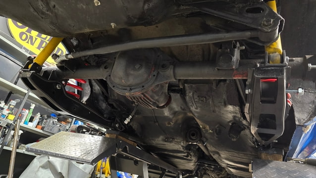

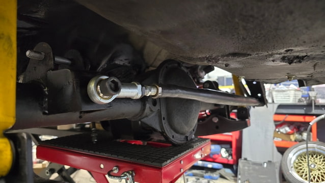

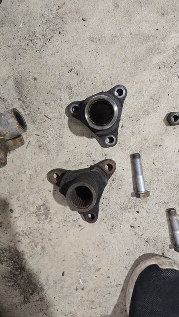

Taaksekkin jarrut päivittyy Volvolaisiin :lol: Tai 240 satulat ja B Vectran levyt niin voi käyttää Volvon käsijarrua ja on valmiina 4x100 jako.
Eli 1030 akseli mihin soviteltiin B Omegan lukko
Alatukivarsille paikat vakioiden kiinnikeiden perään ja ylätukivarsille paikat pohjaan. Kardaani 740 lyhennettynä ja vaihdettuna Omegan etupää (näitäkin taisi kahdella koolla olla, tässä se pienempi).

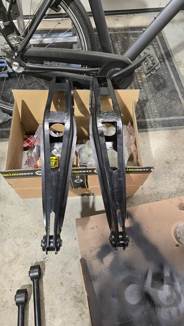

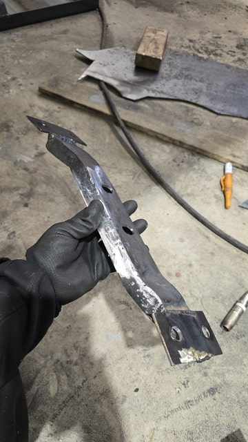

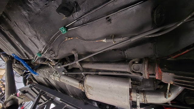

Tukivarsille tein 3mm latasta parit vahvikepalat
Panhardi on Volvon omaa mihin tuli E Kadettin raidetangonpään säätöruuvin päähän uniball. Panhardille askartelin kiinnikkeen akseliin toki myös.

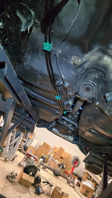

Uudet bensalinjat tein pohjaan alumiiniputkesta, kun tuli nuo linkkikotelot hankalasti aiemmin tehtyjen tielle ja kun siellä ei ollut varaa niitä linjoja siirrellä.

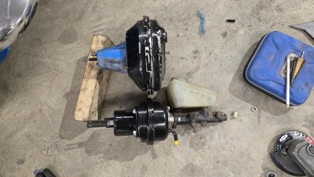

Jarrutehostin tuli sirompaan vaihdettua. Patrolin kytkintehostin johon Omegan pääsylkkä

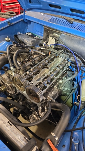

Sitten tuli löydettyä viimekesäisille sinisille pöläytyksille syytä, kolmospytyn toisen pakoventtiilin venavarren kumi oli irti joten se tuli korjattua

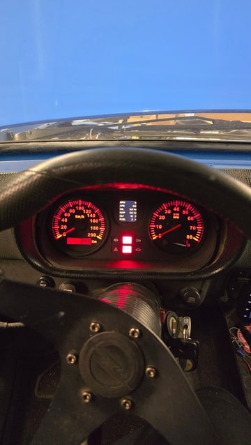

Mittaristoon tuli SP Leinoselta näyttö ja Dashbox. Tulostelin kehyksen ympärille. Dashboxiin tulee merkkivalot ja bensanmäärä joka viskaa ne tuohon näytölle. Loppu data tulee Maxxeculta CAN-väylästä. Ja tuossa mittaristossa softana Realdash. Moottoriin tuli aiempien antureiden lisäksi öljynpaine ja lämpö sekä bensanpaineellekkin anturi odottelee asentelua.

Mittaristohommat vielä kerran uusiin puihin. "Mittaristona" ollut radio meni radioksi ja askartelen pienen monitoiminäytön tiedontarpeille ja tarkemmat näkee edelleen tuolta radion kautta. Dashbox samalla sai lähteä, sain Maxxecun kautta tarvittavat sisääntulot ja CAN väylään kirjoitukset.

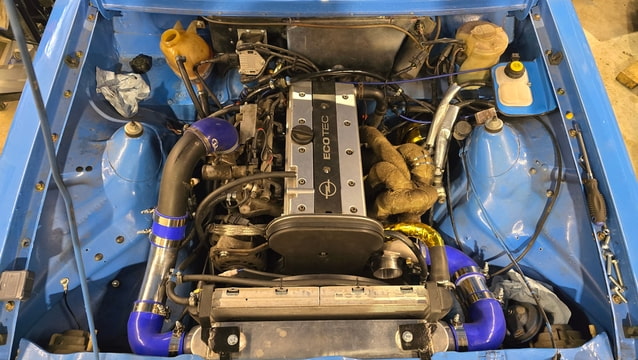

Turbohommatkin tuli vihdoin alotettua. Pakosarja tuli mallailtua, jarrunestesäiliölle siirto tehtyä. Samoin tuli tehtyä downpipe ja putkisto muokattua käypäiseksi siltä osin. Pakosarjaan tuli vielä lämpökääreet niskaan.
Välijäähdytin soviteltuna paikalleen
Paisarin siirrän tuosta ajovalon takaa vanhalle akun paikalle.
Alkaisi olemaan turbotus sitä vaille, että kiinnittää vain ahtimen, laittaisi ahtoputket ja vaihtaisi suuttimet :D

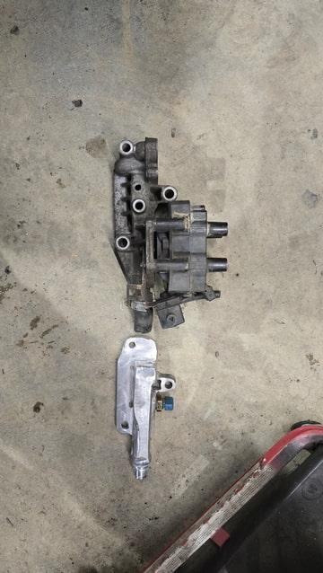

Hitsari veisteli orkkis vesilaipasta siromman

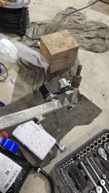

Bensakiskoon askartelin bensanpaine-anturin. Tein siihen check-valven reiän tilalle m10x1 kierteen. Toinen vaihtoehto olisi ollut ottaa se venttiilin sielu pois ja siihen menee an4 nippa ulkokierteeseen, mistä olisi monen mutkan jälkeen saanut tuolle anturin m10x1:lle.
Kiskoon pistin an nipat myös kiinni ja vaihtelen teräspunosletkut konehuoneeseen vielä.

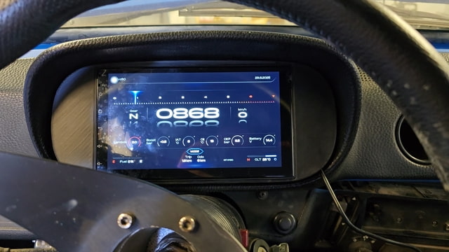

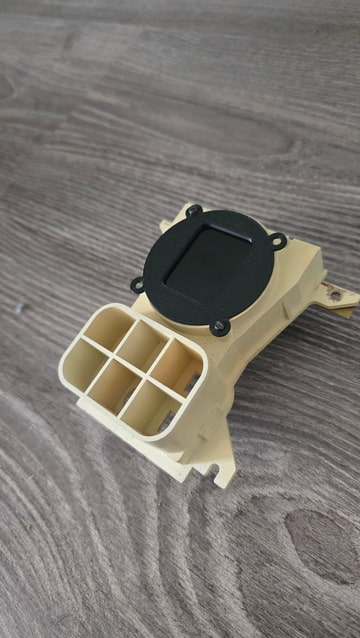

Sitten sain tuon näyttöprojektin pakettiin. Tulostelin kehyksen mikä meni tuon vakion vaihdekaavion kiinnityksiin (4 kiinnitysreikää sillä, jos olisi halunnut kokeilla vaakaan tuota näyttöä. Koko elektroniikka meni tuon "kellokotelon" sisään.
Ja sielläpä se pelaa (kuva valehtelee tuosta taustastavalaistuksesta, se on yhtä musta mitä esim puhelimissa)

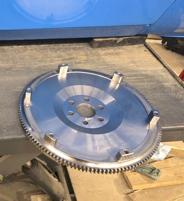

Vauhtipyörän päivitin teräksiseen ja samalla laatikon kannakoinnin sellaiseksi että saa irti ilman moottorin irroitusta.
Kiinni siis ollut vakio valupyörä jota kevennetty reilusti (ostin siis tälläisenä joskus 11v sitten), ajattelin nyt että teräksinen voisi olla terveellisempi ihan varmuudenvuoksi.
Uudeksi vauhtipyöräksi tuli Epytecin valmistama Z20LET tarkoitettu.
