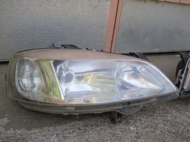

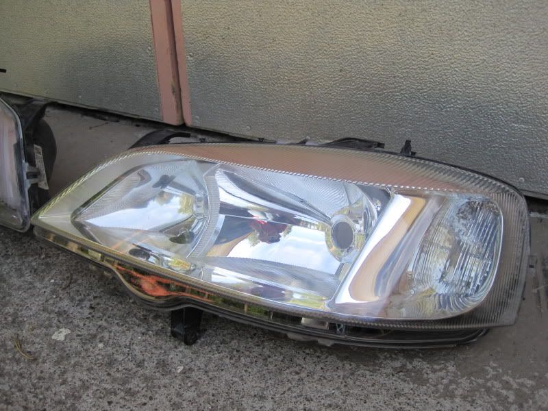

Millä aineilla porukka on umpioita kiillotellu? En saanu kunnon kiiltoa aikaan omalla tökötillä (merkkkiä en muista mut oli tarkotettu muovin kiillotukseen). Vesihoin toisen umpion jota oli jo alotettu hiomaan, ensin 1200 ja sitten 2000 paperilla ja sitten koitin kiillottaa. Pahin sameus hävisi mutta ei tullut sitä mitä odotin :no:

^Tuossa keskustelua aiheesta. :) http://www.opelclubfinland.fi/forum/vie ... 0&t=175031
Itse tein noiden ohjeiden perusteella ja ennen/jälkeen kuvat näyttää tältä:

Nilemma kirjoitti:^Tuossa keskustelua aiheesta. :) http://www.opelclubfinland.fi/forum/vie ... 0&t=175031
Kiitos, ite en löytäny tuota kun koitin ettiä. Mullakin on tuota Sonaxin scratch removeria. Pitää vain jatkaa hinkkaamista, taisin liikaa hätäillä vaan...

Näyttää todella hyvältä! 8) Kuinkas sait umpiot kiiltämään?

Nilemma kirjoitti:Näyttää todella hyvältä! 8) Kuinkas sait umpiot kiiltämään?
Kiitos :) Sillä Sonaxin tahnalla vaan hinkkasin lisää... Pitää vielä lisää hinkata kun on vähän samea, mutta parani huomattavasti siitä mitä oli. Tossa kuvassa missä on ledit nii sille ei oo mitään tehty, oli ostaessa jo hyvä.
