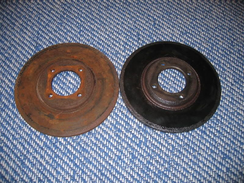

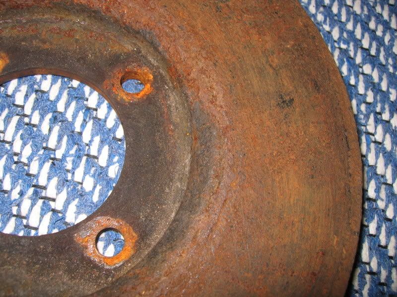

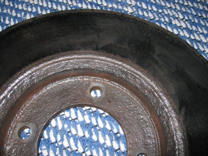

Tuli lueskeltua netistä kysyisestä operaatiosta ja vaikutti sen verran mielenkiintoiselta että päätin kokeilla itsekkin ruosteiseen jarrulevyyn.
Tässä kuva puhdistetusta ja puhdistattomasta jarrulevystä Puhdistettu lähes kuin uusi ruosteen syövyttämiä kraatereita lukuun oottamatta.

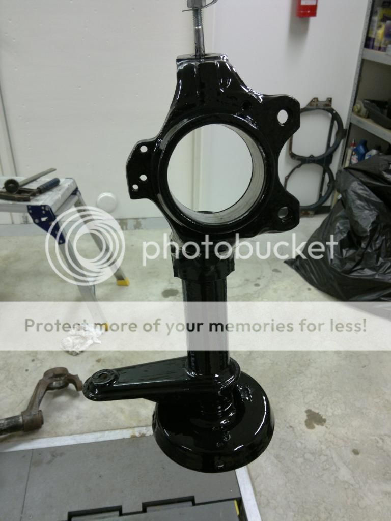

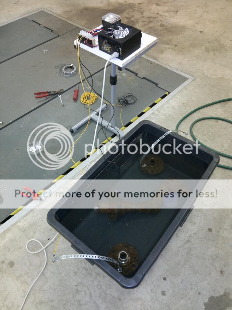

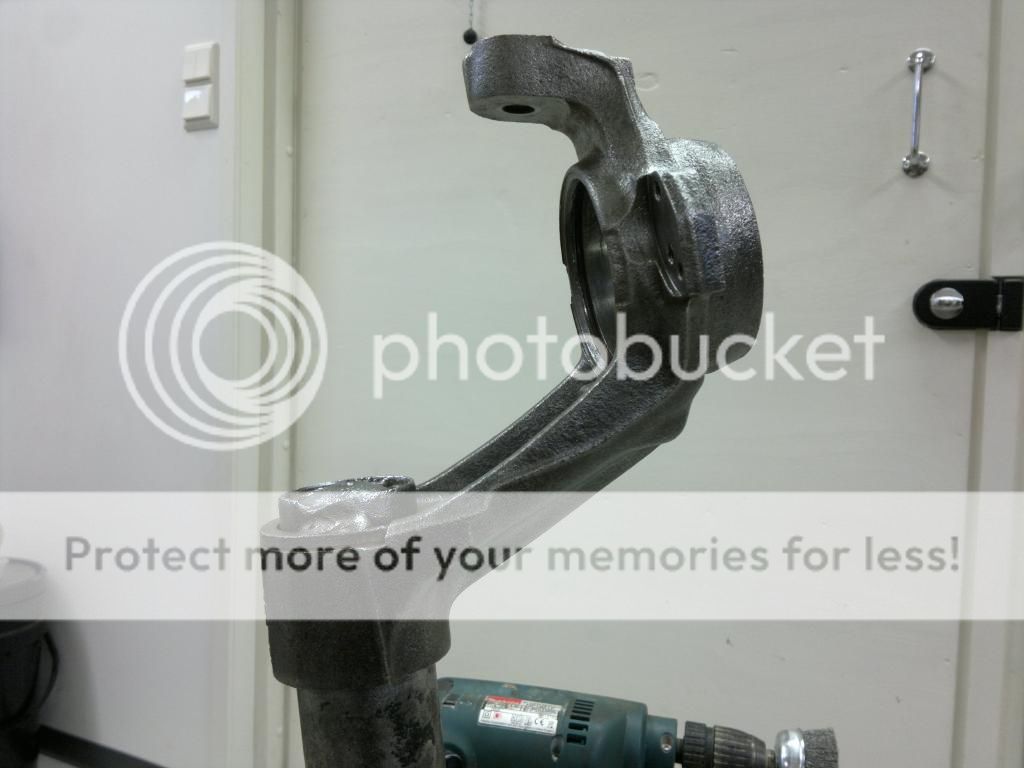

Kevään mittaan on tullut puhdisteltua ja maalattua monenlaista osaa.
Seuraavassa kuvassa ensimmäinen käyttökerta, jossa iskaritolppa puhdistuu. Vesi on vielä puhdasta, mutta se ruskistuu aika äkkiä. Taustalla näkyy virtalähde ja sen teline. Altaassa on uhrautuvana rautana pari vanhaa pyörännapaa.

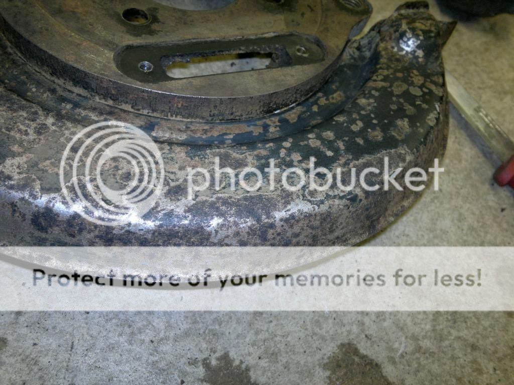

Käsittelyn jälkeen ruoste irtoaa tiskiharjalla. Ruostuneet kohdat muuttuvat mustiksi ja terveenkin teräksen pintaan jää ohut kalvo pelkistynyttä rautaa. Tämä pelkistynyt rauta ruskistuu eli ruostuu melko nopeasti ihan ilman kosteudesta. Käsitellyt osat pitää viimeistellä teräsharjaamalla. Kuvassa näkyy puhdistettu ja harjattu iskaritolppa
Sitten vain maalia pintaan. Pensselillä sotkettu, kun ei ole tällä hetkellä tiloja ruiskuttaa.
Jarrukilpi suoraan elektrolyysin jäljiltä näyttää tältä. Kaikki ruoste on jäänyt altaan pohjalle.

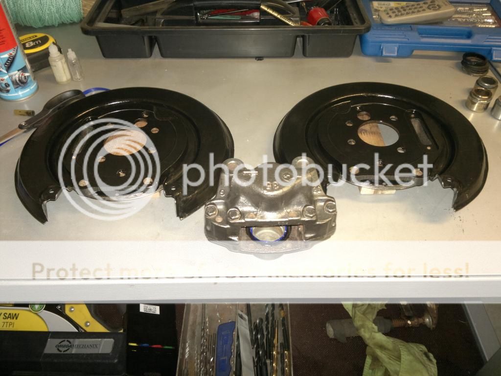

Jarrukilvet maalattuina ja yksi jarrusatula puhdistettuna ja harjattuna.
Teräspelti puhdistuu todella hyvin elektrolyysissä. Valurautaisiin osiin saattaa jäädä jonkiverran pieniä ruostepesäkkeitä. Nekin kyllä poistuvat harjaamalla.
Helppoa hommaa. Suosittelen. Paitsi pensselimaalausta...
