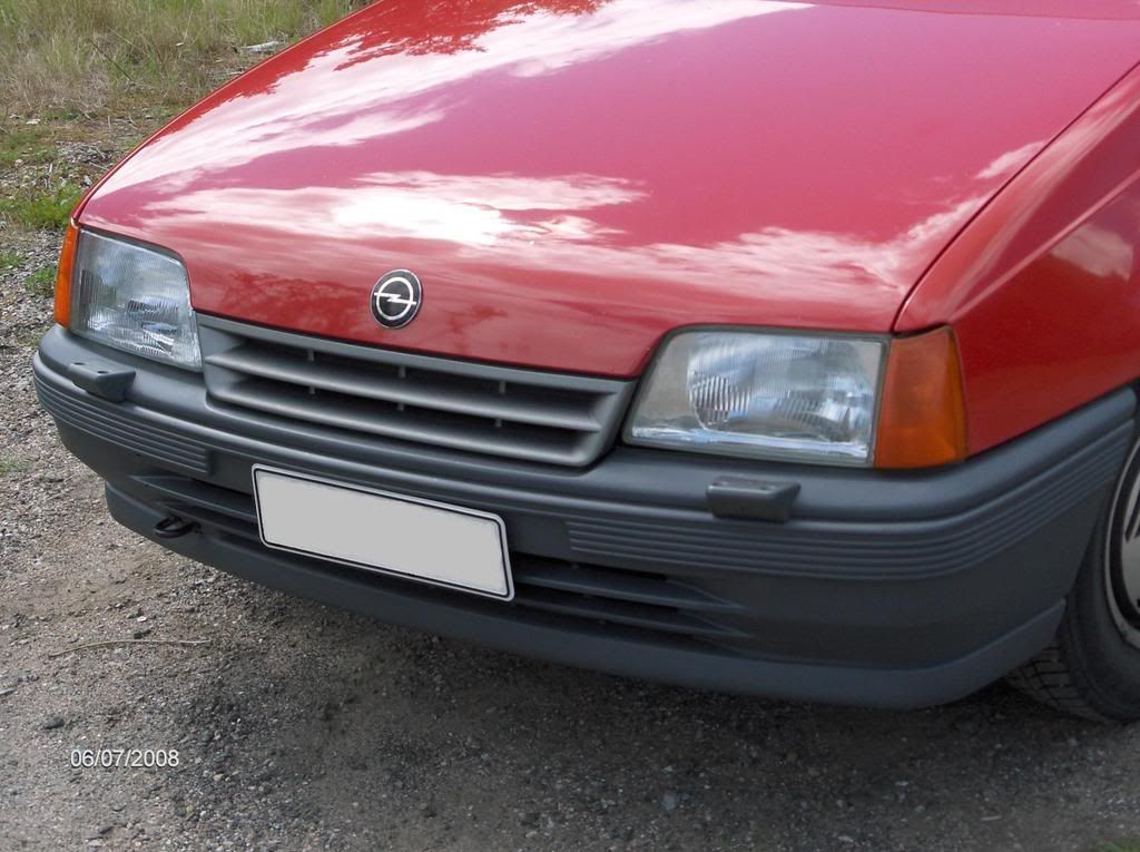

Ellet halua maalata niin suosittelen Armor All -nimistä ainetta. On hyvää.
Muovipuskurimaalilla on mielestäni parempi vetää, mulla on siitä ainakin pelkästään hyviä kokemuksia. Pysynyt jo vuosia meikäläisen harraste pelissä haalistumatta, ja Kadetinkin puskurit tempaisin sillä. Hyvin on pysynyt.
Toiset taas suosivat tuota lämmitystä. Siitä mulla ei ole kokemuksia.
Kuva Kadetin puskurista muovipuskurimaalilla maalattuna:
