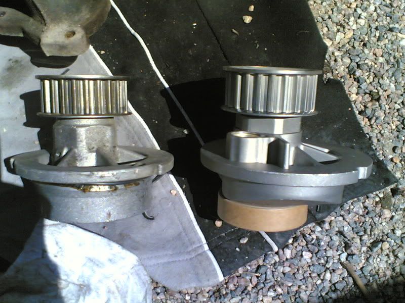

Eikös siinä pumpussa ole sellainen korvake, mikä asettuu jotain vasten siellä? Näin ainakin muistelen...
Kuvassa näkyy korvake
Johnny
Viestit: 4678
Paikkakunta: LPR
Viesti Kirjoittaja Johnny »
Juu onhan siinä mutta kun ei lohkossa ole mitään oikeaa kohtaa mihin se korvake ottaisi.
Tuohan taitaa olla käytännössä sama pumppu kuin 8v joissa tapahtuu myös jakohihnan kiristys vesipumpulla ja niissä on muistaakseni lohko erilainen tuolta kohtaa.
E: katoinpa kuvaa tarkemmin, ei mulla muistaakseni kyl tollasta ollut vesipumpussa :o
Tollanen oli mulla.

kyllä minä ainakin olen sen loven löytäny 16V lohkosta..

Paas laittaen kuvaa siitä lovesta, kiinnostas kovasti nähdä että kuinka sokea oon ollut :lol:
Ekton kuvassa olevan pumpun vois kuvitella sattuvan juurikin johonkin loveen kun taas mun kuvassa oikealla olevassa pumpussa ei ole mitään ulkonevaa mikä ottaisi kiinni mihinkään, tuota voi pyöritellä 360 astetta reiässään.
Kyse siis X16XEL lohkosta vm 98-99.
Onkohan noissa lohkoissakin sitten jotain eroa näitten alku-loppupään X16XEL koneitten osalta..
Kun imu-&(pakosarja ainakin astrassa) ja sytytys on erilaiset alkupään koneissa.

Mulla on jopa kuva siitä kolosta johon pumppu menee, mutta kuva on huono, ja sen loven paikka jää mielestäni pimentoon tuossa kuvassa:
Kuva on edellisestä autostani, jossa siis tämä X20XEV
Edit: nyt kun katon kuvaa, niin korvake taisi sittenkin asettua tuohon suoraa kolon alapuolelle. Tuohon ruuvin vasemmalle puolelle. Sen muistan että korvakkeen paikan näki asennusvaiheessa selvästi, kun siinä oli vähemmän tuota vuotanutta jäähdytysnestettä...

Tuo kolo on vain isolohkossa eli 1.8(ei XE1)-2.0-koneisissa. 1.6-koneessa on tuota säätövaraa aika runsaasti ja siinä pumpun asentoa kannattaa tosiaan katsoa.
